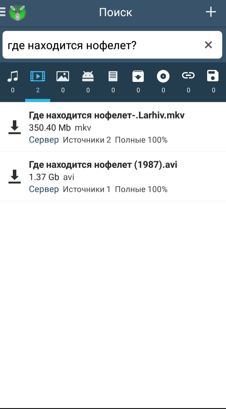

а если тупо попробовать поискать поиском мула что-то широко известное со знаком вопроса и посмотреть, найдётся ли и как оно выглядит?.. сходу придумывается когда-то широко известная картина "где находится нофелет?", больше пока предложений названий для поиска у меня нет..
если найдётся, наверное поставить на закачку и посмотреть, что за клиенты отдают..
глянь, вопроса в названии файла нет, но в запросе поиска - есть..

Спасибо. Значит, для качающих это не особо критично -- знак вопроса просто заменяется дефисом (первый файл -- мой). Примерно то же происходит при копировании на флешку с fat, только "?" заменяется на "_".
